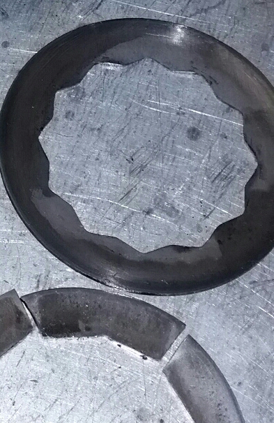

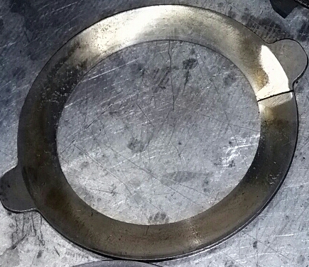

Rozobral som to a zistil som ze tri tanierové pružiny su polámané .
Dá sa to ešte niekde kúpiť? Niekto to tu niekedy zháňal no nemôžem nájsť. ..Alebo to dat vypalit z nerezu?
Ten olej tam môže ísť 80w-90 hypoid GL5 LS

ako ti už napísal Stefan, olej tam musí ísť špeciálny určený pre LSD, napríklad tento https://oleje-a-maziva.heureka.sk/castrol-syntrax-ls-75w-140-1-l/, alebo obyčajný hypoidný 75W-140 + aditívum. Lamely a pružiny kúpiš nové buď originál, alebo vyskladať z ďalšieho poškodeného difu. Ak sú lamely zodraté, alebo majú nerovný tvar, treba ich dať zrovnať a potom je potrebné ich vypodložiť, tak aby vôle boli správne - podľa servisného manuálu. Podľa môjho názoru sa to však bohvieako neoplatí ak ten dif nie je vo fakt dobrom stave. Sada nových lamiel a pružin na Nissan stojí cez 300,- € To už máš pomaly automatickú zubovú uzávierku http://axlelock.cz/ a LSD aj keď je v 100% kondícii v teréne žiaden zázrak nespraví. Tie samosvory majú písanú účinnosť tak 30-40% čo znamená, že ak sa ti odľahčené koleso pretočí 10x na prázdno, to s adhéziou by sa malo pretočiť aspoň 3x, čo sa v praxi nikdy nestane, pretože LSD je schopné preniesť nejaký krútiací moment, len ak majú obe kolesá adhéziu.

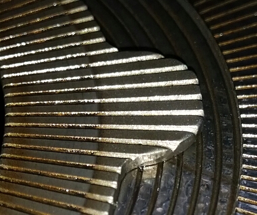

Lamely a ostatné časti difu su ako nové akurat tie pružiny
Mam aj orig čísla dielov 38435-c6010 a 38436-c6000

Ja som riesil tiez tie tanierove pruziny. Obvolal som firmy co to vyrabaju na sk a nikto nic . Objednal som original cez elit a stali ma tusim okolo 150 eur obidve.

ja som nasiel orig v japonsku cca 20e 2 pružiny plus 7e doprava no nezdá sa mi to :roll:
zajtra prezistím z niss originálu.
