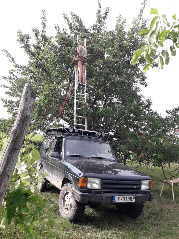

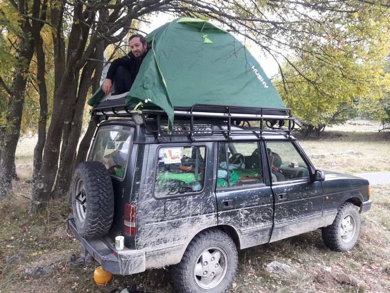

ja mam zahradku viacmenej len na spanie, obcas nieco dlhe previest.
mam na nej lexan asi 7 komorovy 16mm hruby - luxusne sa na tom spí
mam na nom nalepenu taku UV nenasiakavu penu ,A HLAVNE !
Zahradka takmer vobec nehuci a neuveritelne klesla teplota v lete na slnku v aute. Som ochotny ju mat na streche len koli tomu.
mas tam podla mna vela priecnikov kt. hucia /cize nejak premostit plochou /a viackrat uchitit , ako pisu chlapi
/si myslim/
samozrejme ze ked je na zahradke rebrik /viz foto/ tak huci hodne :-D :lol: :lol: :lol:
