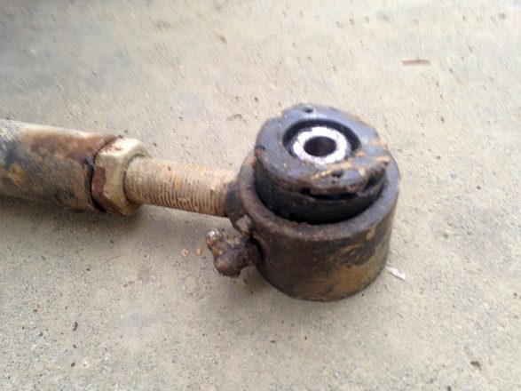

myslim, ze co tam mam ja, sa nevola uniball. to su klasicke jointy. aspon tuto nazivaju uniball nieco ine:
http://www.pirate4x4.com/tech/billavista/PR-Joints/
ale musim dodat, ze aj tie vrchne roughcounrty jointy vydrzali max 2 roky a boli na salat :-D
teraz som tam navaril rubicon express, ktore maju podstatne robustnejsiu stavbu, tak uvidíme, kolko to vydrzi.
Jeep Cherokee XJ 5.3
Pon, 01.08.2016, 17:45
Príspevky: 4324
omyl
to co ma rubicon express je uniball. nazvi to aj flex joint, cartridge joint....
furt je to jedno a to iste - gulla s "usami" zavreta v puzdrach z oboch stran
a je to podstatne lepsie riesenie ako heim joint - alebo aj "traktorove oko"
a ak si dobre pozries ten link, tak to co je tam od polyperformance je v zasade variacia na danu temu.
zobrali heimjoint, osadili do neho dva distance (misalignment spacers) a to cele zavreli do obalu s puzdrami. Takze zasa len vytvorili to iste, co vyraba RE a nazvali to (tiez) unibal
Rozdiel je ale v tom, ze je to nemazatelne, neda sa nastavit predpatie a je to nerepasovatelne.
PP sice tvrdi ze to vydrzi aj bez toho, ale to bude asi pravda len v Moab-e, lebo vsetci veme ze bahno je svina :twisted:
Pon, 01.08.2016, 20:48
Príspevky: 556
ok. a rozdiel je aj v tom, ze tie RE flex jointy aspon trochu pruzia (aj ked su v silone) ale tie heimjointy su ulne na tvrdo.
ja som tam dal teraz presne tie RE jointy, ktore su uvedene v tom linku
ale ked pozeram americke stavby offroadov a bugin, vacsinou pouzivaju tie masivne heimjointy, pevnost je asi vacsia ako ked je ta gula ulozena v silone. na druhej strane tie flex jointy su aspon lahko servisovatelne.

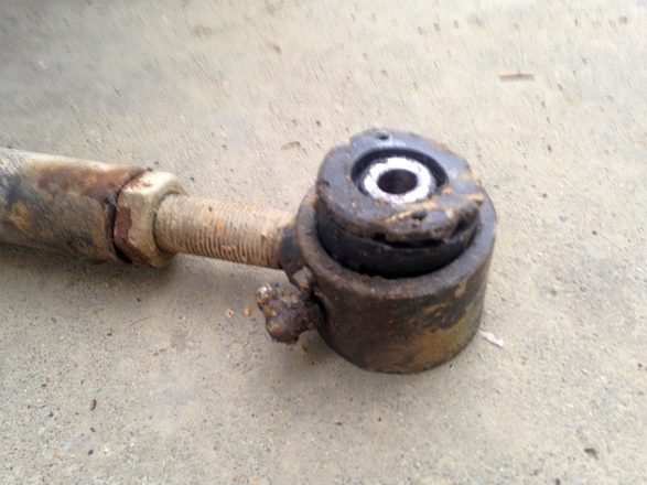

roughcountry joint po 2 rokoch:
IMG_5543.JPG [ 54.22 KiB | Zobrazené 4585 krát ]
IMG_5548.JPG [ 52.4 KiB | Zobrazené 4585 krát ]
