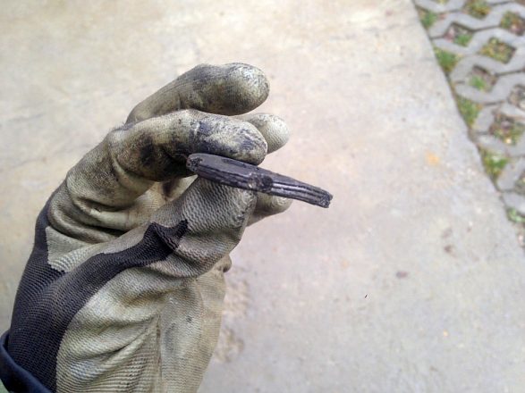

ok. a rozdiel je aj v tom, ze tie RE flex jointy aspon trochu pruzia (aj ked su v silone) ale tie heimjointy su ulne na tvrdo.
ja som tam dal teraz presne tie RE jointy, ktore su uvedene v tom linku
ale ked pozeram americke stavby offroadov a bugin, vacsinou pouzivaju tie masivne heimjointy, pevnost je asi vacsia ako ked je ta gula ulozena v silone. na druhej strane tie flex jointy su aspon lahko servisovatelne.
roughcountry joint po 2 rokoch:
