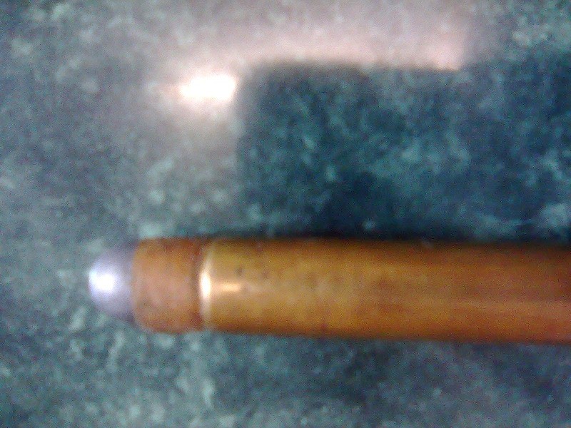

mne sa zdá že škrtím až veľa:

Ja by som povedal,ze nie vela ale blbje :-D .To mas skrtenie na plastovanu strelu,s pruznym plastom.Na olovenu,ktora sa po zaskrteniuz nevratitrocha naspet vypada skrtenie inak.To mam vykoumane na sharpkach.Takymto skrtenim ti ta olovena strela musi mat skoro volu a nemozes sa cudovat,ze ti prach nevyhori.Skus ju povytiahnut kliestami,aky bude mat odpor.By som si tipol,ze nie velky.Ale je to len moj dojem z dlhych,ked sa zaskrti kliestinou a je tam taka dlha skrtiaca ploska,ako mas ty.Ked sa skrti pripravkom a je tam take zaskrtenie,ze ho ledva namacias nechtom,ale ploska je kratka,prach hori uplne inak-docista.

ten tvar škrtenia robí matrica - nedá sa meniť geometria... Prebíjam na multioperačnom lise.
strela drží v nábojnici na fest. Keby som prestavil matricu tak je plôška kratšia ale zaškrtenie je slabšie

Ved pisem,ze treba iny tvar zaskrtenia :wink: .Ked som skusal skrtit olovenu zalakovanu strelu od aresa takymto tvarom ako mas ty,tak to olovo nevypruzilo naspet a niekedy mi v zasobniku vplyvom spetneho razu,zasunulo strelu do nbc.Ked som zaskrtil tak,ako na sharpke,tak nebol problem
Snímka334.jpg [ 160 KiB | Zobrazené 11767 krát ]
Tento tvar zaskrtenia mi najviac vyhovuje pre tvrdu olovenu strelu.
Lenze ja mam narobene kadejake vlozky do matric,tak mozem laborovat s tvarmi.Preto som myslel,ze tam mozes mat problem,s tou dlhou ploskou zaskrtenia.Ta je dobra pre plastovane strely,ale ta pomedena tenkym povlakom sa podla mna chova tak,ako ta lakovana aresova.A aj tie fiocci ti mozu robit sarapatu,ja som ich daval len do slepakov a preto,ze som ich dostal zadarmo.Normalne by som ich nekupil. :-D Ale chcelo by to,zeby sa do debaty zapojil daky prebijac kratkych :wink:
