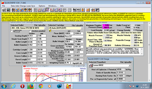

Tu mas tabulku s 032
Bez názvu.png [ 254.83 KiB | Zobrazené 11790 krát ]
Je to so 4.7gr 032.
So 6,2gr 020ky budes mat tlak 1282bar,rychlost 277m a vyhoriet by malo 98percent,ale nesmies mat kratsie,ako 31,8mm.Pri dlzke 31.7 uz pise 1304bar.

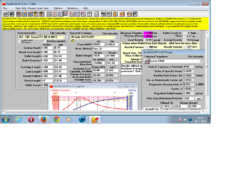

Marisko,tam co ti nenatahovalo tie 32.2 dlhe,tak tam si nasypal malo.Som to prebehol,lebo akurat prebijame 8cky s 020kou.Ty by si mal nasypat 6.3gr 020ky,aby ti natahovalo.S tymi 5.8gr si nebol ani na zltom policku.
Bez názvu.png [ 225.7 KiB | Zobrazené 11718 krát ]
Ja som prekalibrovaval cez 200 striel z .323 na .318,kurwa robota :-D .Mal by som hadam spekulovat nad dakou hydraulikou
